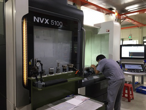

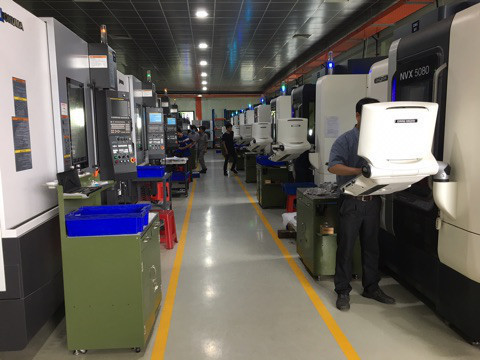

ずらっと並ぶ真新しい日本製のマシニング、
なかなか日本の工場でも
これだけの設備をしている工場はお目にかかれません。

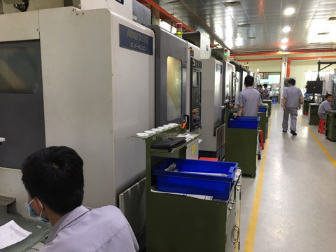

機械の横には一台一台CAMがあって、ハードもソフトも万端。
5Sもしっかり出来ています。
この設備が工場内で一番大きな設備でした。
X1050,Y530,Z510

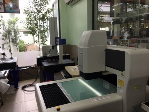

検査部には三次元測定器、画像測定器、ハイトゲージ。
キチンと温度の管理も行っていました。

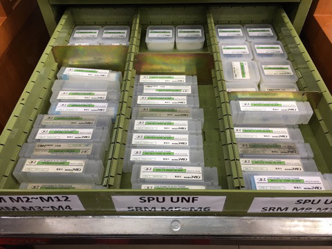

ゲージ類もキチンと管理をしています。
