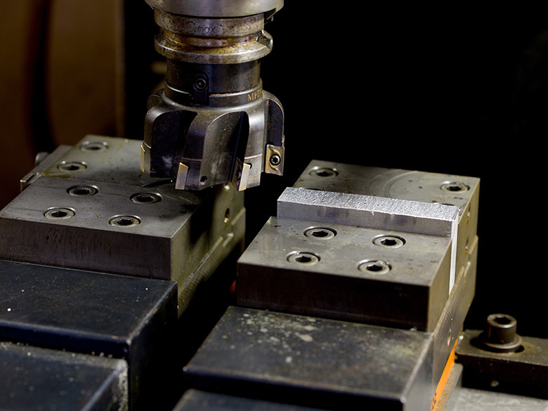

代表的な問題点は、切粉がチップ状や粉状になるため、加工中の穴やポケット形状の中に溜まりやすいこと。
加工中に切粉を押して切削工具に絡まり、加工品が傷ついてしまう恐れがあるので、切粉をどう捌くかを考慮する必要があります。これを防ぐためには、多量の切削油が必要となります。
また熱による寸法変化が大きいので、加工中と加工後の寸法測定の変化にも要注意です。それだけでなく、アルミは柔らかいのでチャッキング(加工品の取り付け)や切削時に傷つきやすいといった点も。
