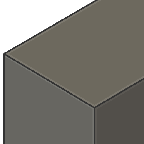

切削加工ができない形状①:ピン角
ピン角例
(ピン角例)
切削加工は、素材に刃物を押し当てて不要な部分を削り取っていく加工です。この原理によって、実はいろいろな制約を受けることも。
その代表的な一例が内角部の「ピン角」です。
ピン角とは、図のように直角形状で面取り加工がされていないものを指します。
切削加工ができない理由は、加工工具が入らない箇所であるということ。厳密にいうと面取りが無く、加工バリも無く均一にする加工は、どんな加工方法でも出来ません。
研削加工の方が面直角を出しやすく、バリが出にくいため多く用いられております。
