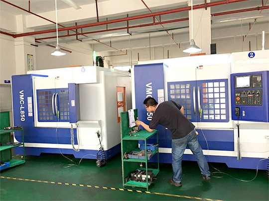

高精度な加工ができる理由として大きいのは、PC上でCAD/CAMを使用したプロクラムで加工が出来ること。
高性能な機械に任せるため、コンピューターの指示による正確さはもちろんのこと、製品の品質にばらつきがでることもありません。
また1個単位での生産になるので、その都度寸法公差を確認しながら加工が行えるため、高精度なモノづくりが実現できます。

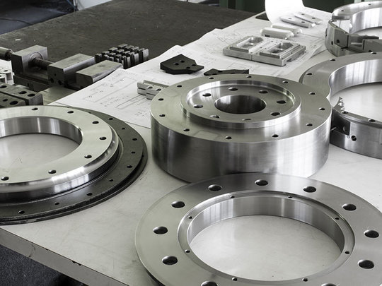

製品の大きさにもよりますが、阪井金属製作所では±0.01mmまでを得意としており、シャフト形状の製品なら、±0.002mmまでの製品が得意です。
図面上、仕様書に指示がない場合はJIS規格の中級一般公差で対応しています。

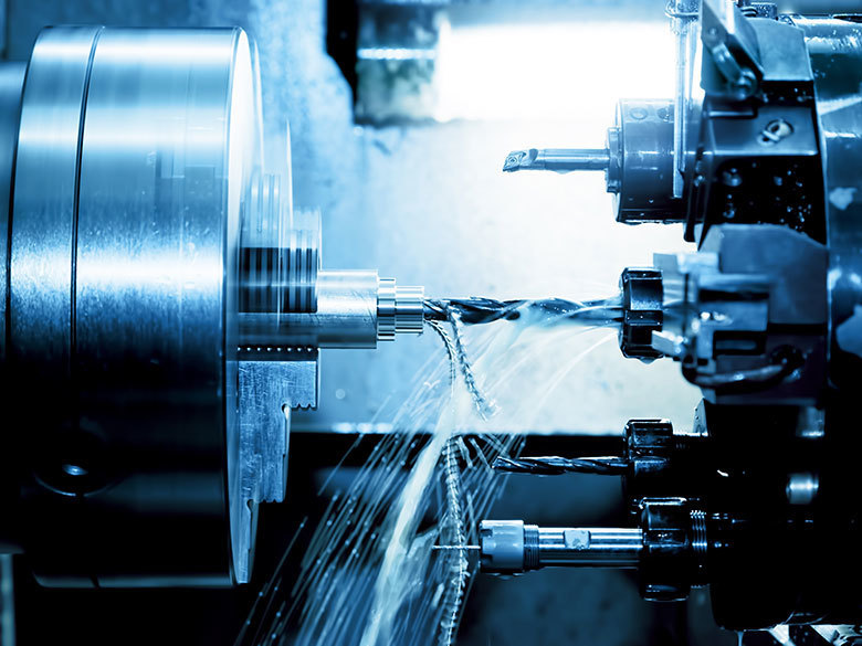

切削加工の精度への影響①:熱
精度に影響する主なものは熱変動です。
熱で素材が膨張するため、加工後に素材が冷えると加工時の寸法よりマイナスになる傾向があります。
熱による変化には、注意を払う必要があります。

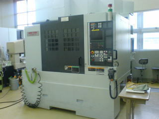

そのため、切削加工の工作機械の設置場所は30〜50㎝くらいのコンクリートを敷き詰めています。
