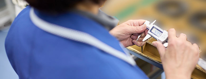

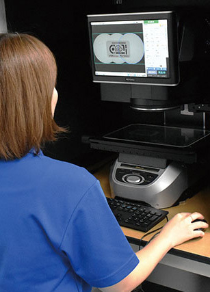

日本国内での検査は画像測定器を中心に、ハイトゲージや各種ゲージで検査を実施しております。当社には機械検査技能士が6名在籍し品質管理を徹底しており、不良率は業界トップクラスの0.02%(2025年度実績)、不良品の流出を確実に防ぎます。
