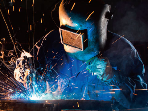

製缶加工の品質は、職人の腕で決まります。職人全員が「JIS Z 3801」の溶接資格を保有しています。
流れ作業ではなく、一人の職人が図面の読み解きから仮組み、本溶接まで責任を持って担当できる高い技術力(多能工化)を持っています。
さらに、厳格なチェック体制を敷くことで、良品率99%という極めて高い品質水準を維持。「どの職人が製作しても同じ高品質」をお約束します。

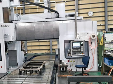

さらに、大型五面加工機を持つ協力工場との強固なパートナーシップにより、機械公差±0.05mmという高精度な切削仕上げまで実現。定盤上での厳密な歪み取りとレベル出しを行い、そのまま装置の組み立てに使えるレベルで納品いたします。

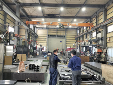

製缶加工品の品質打ち合わせ風景|お客様と担当者が製品を確認しながら協議
製缶工場内部|大型設備が稼働する様子
JIS溶接資格保有者による製缶溶接作業風景

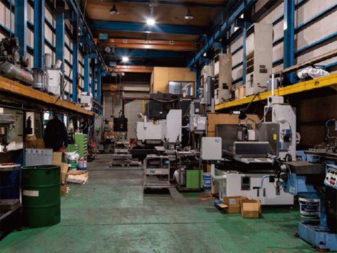

整理整頓された製缶加工工場|安全管理を徹底した作業環境

大型製缶加工 切削架台 五面加工による高精度仕上げ 5mサイズ対応
切削架台
大型の架台(5m弱まで)の切削もお任せください。五面加工機で4側面も同時加工でき、精度0.05mmまで実績ございます。

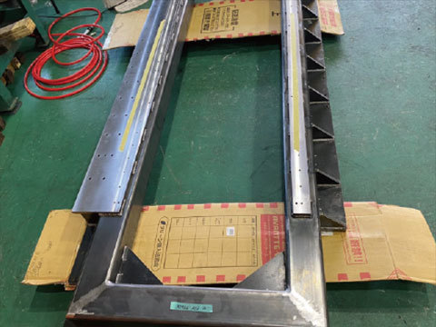

ステンレス製フレーム溶接 歪み取り(ひずみとり)対策済み 溶接製缶
ステンレスフレーム
溶接のひずみが出やすいステンレスも、1mm以内でひずみを取り、出荷します。

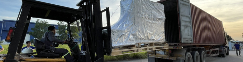

日本・ベトナム・アメリカの三国間貿易の課題解決事例
ベトナム工場からアメリカへ輸出|大型製缶品のコンテナ積載風景
アメリカ向け大型製缶プロジェクトにおける、私たちが直面している様々な課題、チームの協力、徹底した品質管理の方法、そして今後の展望についてご紹介しています。さらに、このプロジェクトを通じて、阪井金属製作所が三国間貿易の課題にどのように取り組んでいるかをお伝えしております。
国内での高精度加工だけでなく、海外拠点(ベトナム)を活用した大型製缶・一貫生産プロジェクトも多数実績がございます。三国間貿易や課題解決のプロセスに興味のある方は、ぜひご覧ください。
