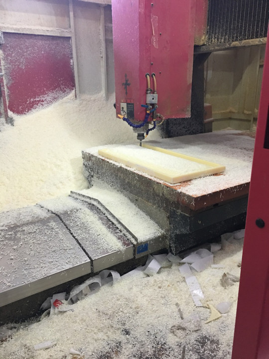

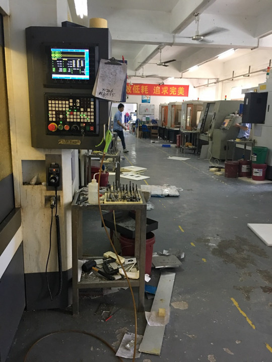

が、ご覧の通り、、、汚い、、、。
この工場は試作加工がメインの工場で、
しかも樹脂加工が得意なようです。
もう少しお掃除したほうが良いよね。
一応指示書はあるようです。

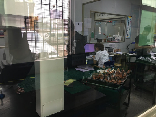

ロボットや通信機器のモデルを作っている会社で、
公差というより見栄えが重視されています。

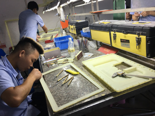

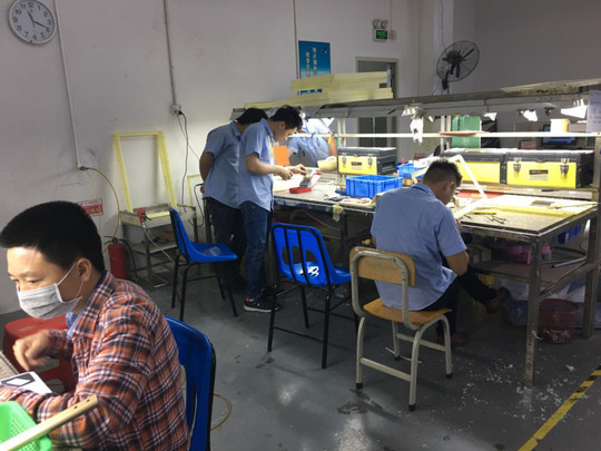

仕上げ工程です。
一つ一つヤスリで磨いています。
真面目にコツコツやってます。

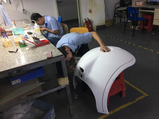

これはロボットの外観になるそうです。
見せてエエんかいって思いましたが、
どうぞどうぞとのこと。

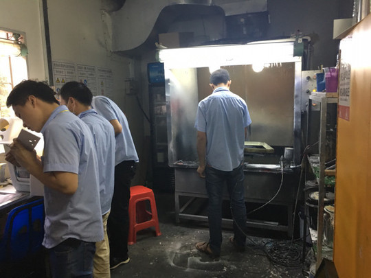

塗装工程です。
手狭ながら検査機器はしっかりありました。

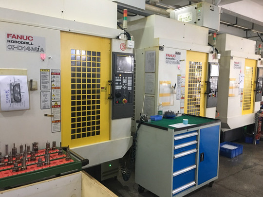

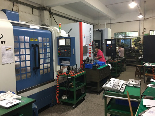

こちらは金属加工の部署です。
ファナックロボドリル置いてますね。
下の工場の方がキチンと整理されていました。
旋盤は外注、表面処理はあんまり知らない。
多品種少量対応可能だが出さない方が良い。
工程内、出荷前検査はあるが基準はない。
記録を残せと言わないと残さない。
不良率は2-3パーセントとここと。
元々はモデル屋さんで試作屋さん。
包さんは真面目に取り組んでくれてますが、
難しい製品は出さない方が良い。
