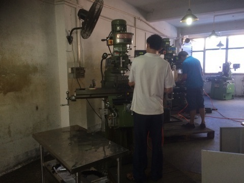

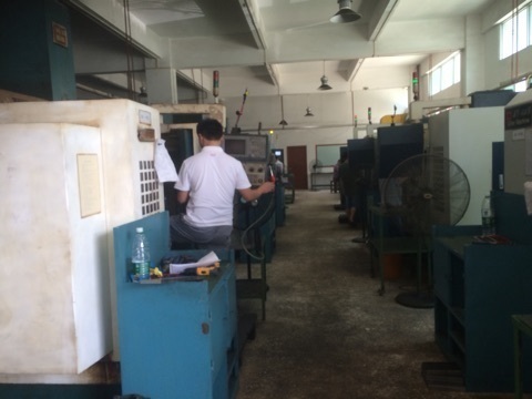

事前に見積もりをお願いしていた工場に見学に行きました。
価格が安価に比例して工場内はそれなりです。

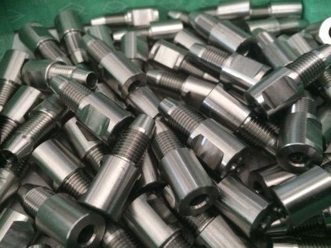

製品はこんな感じですね。挽き目とかは全然悪くないです。

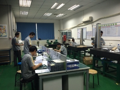

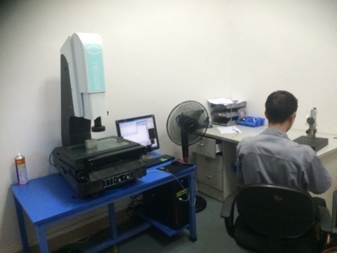

検査機器です。

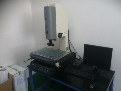

2次元検査機。
他にゲージ、マイクロ、ノギス等、一般的な深セン、東莞の工場であれば、この様な検査機器です。

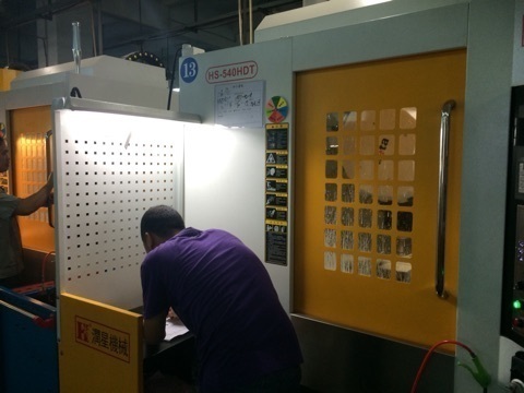

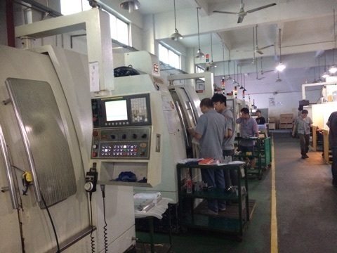

公明新区の切削工場。
今回の深セン出張は色々収穫があったのですが、この工場に訪問出来たことも大きな収穫でした。
制服で皆で統一した方良いでしょうね。

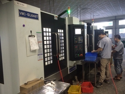

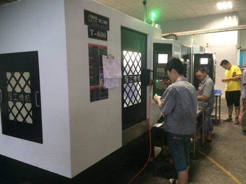

マシニングセンター、フライス、CNC旋盤とひと通り揃っています。
試作を作って待っていてくれたんですが、これも概ねOKでした。

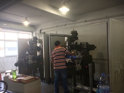

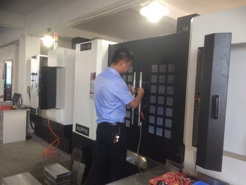

中国出張の3日目は東莞の工場に訪問しました。
CNCも出来るということでしたが工場にはマシニング、フライスしかありませんでした。
外注を使うってことなんでしょうね。

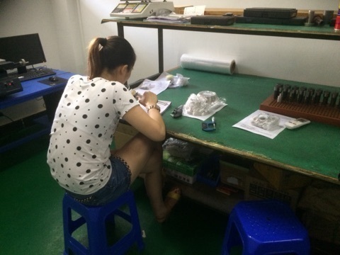

検査機器は中国でお馴染みの二次元検査機とハイトゲージです。
まだ設立して半年の工場なので検査機器は、まだそんなに充実してませんでした。

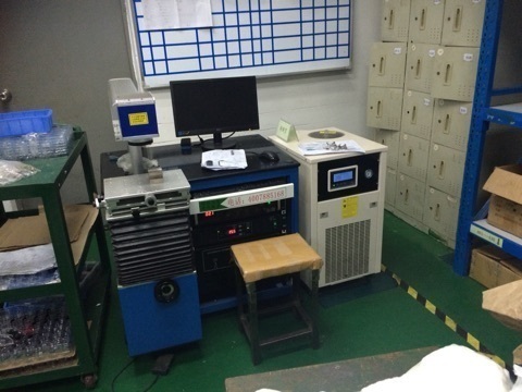

刻印機です。まぁ、丸物、板物、ワイヤーカットと切削系ならほぼほぼ出来ない事は無いです。

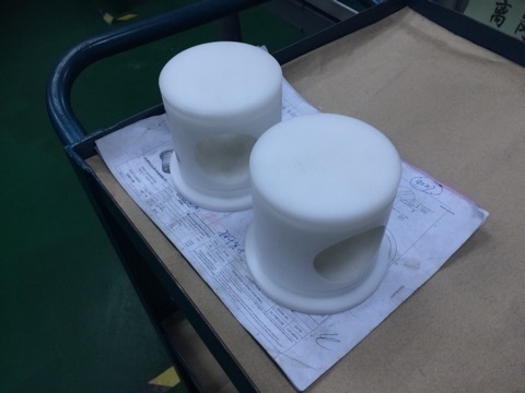

整理整頓、5Sもしっかり出来ています。
仕掛品から追加工に入るジュラコン製品です。
