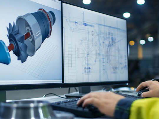

図面を作成する時、一般的にPCを使用したCADであれば、簡単なものは30分~1時間くらい、複雑なものは1~3日かかります。
もちろん形状や展開図、断面図の種類により所要時間は変化します。
通常は製品の組み立て図などがあるので、部品点数が多いほど時間が必要に。
また手作業のドラフターで製図するとPC作業に比べ3倍くらいの時間がかかってしまいます。
