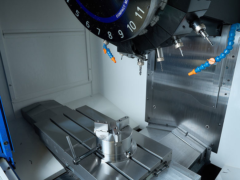

なお、これらの製品の中には旋盤加工の後、フライス加工等の他の金属加工を施して完成するものも少なくありません。そのため旋盤加工やフライス加工、ボール盤、リーマ仕上げ等の加工を一台で行えるマシニングセンタを採用している工場も多いです。

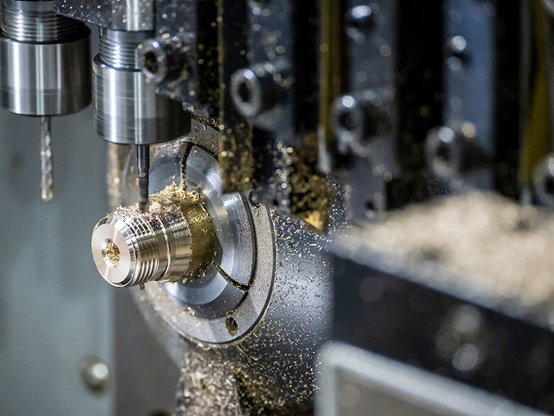

外径加工
材料の外径をなめらかにしたり、細くしたり、溝や段差を入れたい場合に用いる加工法です。
旋盤加工の中で最も一般的な手法であり、材料の外側に当てるバイトの種類や角度、速度を変えれば、テーパ加工や段加工、曲面加工等、さまざまな金属加工が行えます。

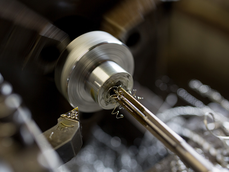

穴あけ加工
ドリルタイプのバイトを材料に押し当て、材料の端面や側面に穴をあける加工方法です。
材料の内部やドリルの溝に切粉・切りくずが溜まりやすい加工方法であるため、加工時にはこまめに切粉を除去する必要があります。
