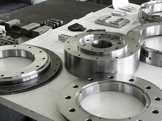

板、リング形状問わず、素材の薄いものは変形が生じやすくなります。
理由は素材が薄いと加工時に切削抵抗や残留応力の影響が受けやすく、チャックの強さが加工品に影響を与えてしまうからです。
薄く大きいものほど影響を受けやすいので、そういった素材を加工する時は慎重に加工方法や順序を判断していきます。
