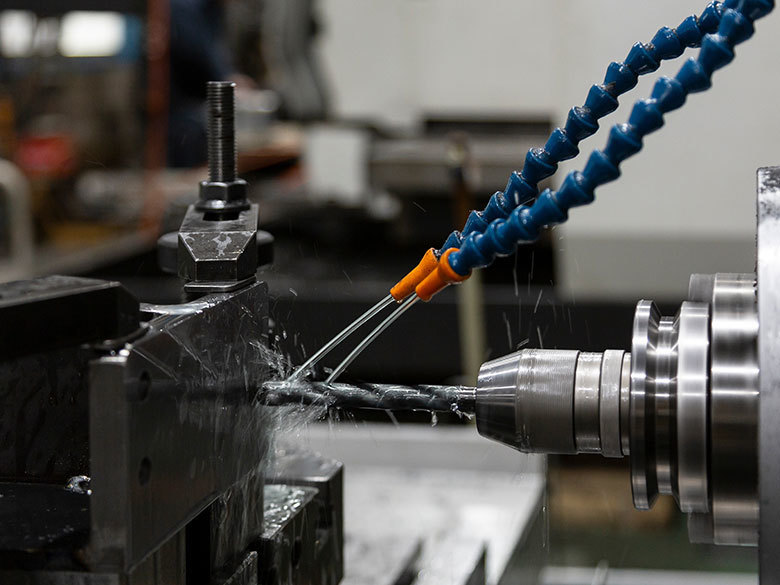

金属加工に使用される代表的な工作機械① NCフライス
NCフライスとは、NC(Numerically Controlled)と呼ばれる数値制御機能を備えたフライス盤のこと。フライス盤とは、工作物となる素材を固定し、そこへ回転させた刃物を当てることで金属を削ったり、穴をあけたりして加工していく工作機械のことです。
NCフライスの動きはプログラムで制御されているため、はじめに設計図に合わせてプログラムを設定してしまえば、あとは自動で工具が動き、目的の形状になるまで加工をしてくれます。
角型材料の加工に適しているのが特徴で、フライス工具を正面フライスやエンドミル、みぞフライス等に変更すれば、表面加工や段差加工、溝加工、穴あけ等の各種加工が可能です。
なお、NCフライスによる加工で作られる製品の例としては、部品を取り付けるための板状のパーツや、取付穴、取り付けねじ等が挙げられるでしょう。

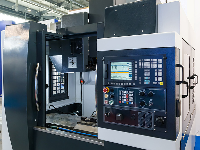

現代の金属加工機はNC工作機械、CNC工作機械が主流
近年の金属加工の現場では、主に数値制御装置を備えたNC工作機械、またはコンピュータ数値制御装置を備えたCNC工作機械を使用するのが一般的です。
他の加工方法が適していると考えられる場合には、必要に応じて金型を作ったり、汎用工作機械を使った職人の手作業を組み合わせる等して、加工精度を高めていきます。
金型がなくとも、設計図やCAD・CAMのデータがあれば高精度な切削加工が行えるNC工作機械は、金属加工のコストカットに大きく貢献しているのです。

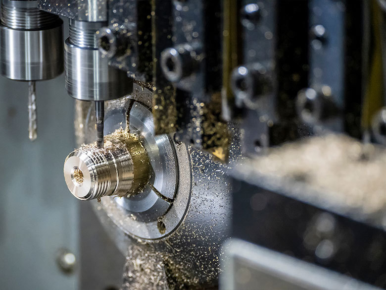

金属加工に使用される代表的な工作機械② NC旋盤
金属加工に使用される代表的な工作機械 ②NC旋盤

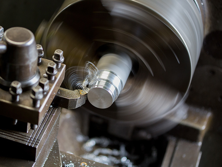

NCフライスが材料を固定し、刃物を回転させて金属を加工していくのに対し、NC旋盤は材料を高速回転させた所へバイトと呼ばれる刃物や切削工具を押し当てて、金属を切削加工します。
NC旋盤の最大の特徴は、材料を回転させるという特性から丸形状の材料の加工に適しているところ。回転する工作物に対し、刃物の位置や角度を調整しながら切削加工を進めていくため精度の高い円形の加工が可能になるのです。
なお、NC旋盤でできる代表的な金属加工としては外形・内径バイト、溝入れバイト、ねじ切りバイトが挙げられますが、他にもドリルやタップ、ダイス、ねじ穴補正にも使用されます。
NC旋盤によって作られる製品の代表的な例としては、円筒形状のシャフトが挙げられます。
また、0.001mm単位での精密な加工が可能であることから、製品同士を隙間なく圧入して接続するためのパーツ作りにもNC旋盤が使われています。金属加工の精密性においては、NCフライスを使った加工よりもNC旋盤による加工の方が優れていると言えるでしょう。

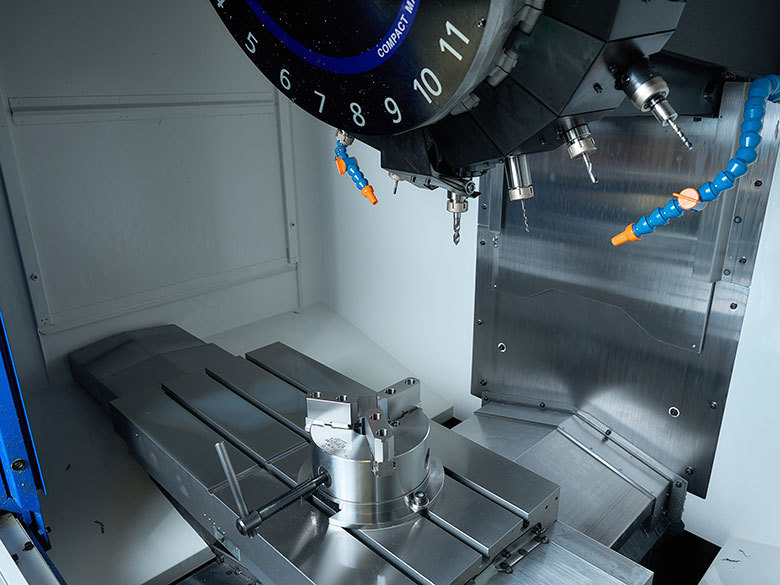

マシニングセンタとは、中ぐりや旋盤加工、フライス加工、ボール盤、リーマ仕上げ等の複数の金属加工を1台で自動的に行うことができる複合型のNC工作機械です。
「マシセン」や「MC」と呼ばれることもある機械で、NC旋盤と同じく材料を固定し、プログラムに基づいて刃物を回転・移動させることで各種の金属加工を進めていきます。
NCフライスやNC旋盤との大きな違いは、金属加工だけでなく用途に合わせたツールの交換も自動で行ってくれるところ。また旋盤に比べると刃物の可動域や自由度も高いため、より複雑な形状の金属加工ができるところもマシニングセンタの大きな特徴と言えるでしょう。
なおマシニングセンタには、軸構成の違いにより以下のような種類があります。金属加工の現場では、目的や条件に合わせてこれらを使い分けているのです。
立型マシニングセンタ
工具を取り付ける回転軸が、地面に対して垂直方向に付いているタイプのマシニングセンタ。
材料の上面から様子を見ながら加工をしていける作りであるため、小物・中物の試作や中量産に適した工作機械として、金属加工の現場で広く普及しています。
ただし、切粉を排出しにくいという弱点もあるため注意が必要です。

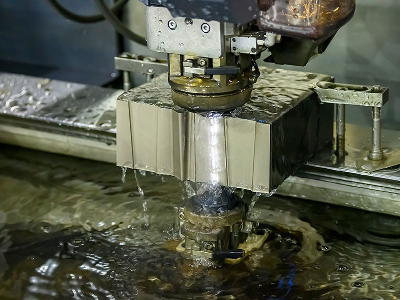

ワイヤー加工機
ワイヤー加工機は、真鍮等からできたワイヤー線に電気を流して材料を溶かしながら、糸のこぎりのように切断していく工作機械です。ワイヤー放電加工機と呼ばれることもあります。
材料に導電性があれば、厚みや硬度に関わらずどのようなものでも加工することができ、緻密な除去加工等が必要な金属加工の際に使用されます。
放電加工機
放電加工機は、加工したい材料を水や油等の液体に浸し、その中で放電する熱によって金属を溶かし、除去して、掘り進めるように金属の形を変えていく金属加工機です。
ワイヤー加工機と同じく導電性のある材料なら硬さに関係なく使用できるため、難削材や工具が接触することによる工作物へのダメージを避けたい場合等に、よく使用されます。
