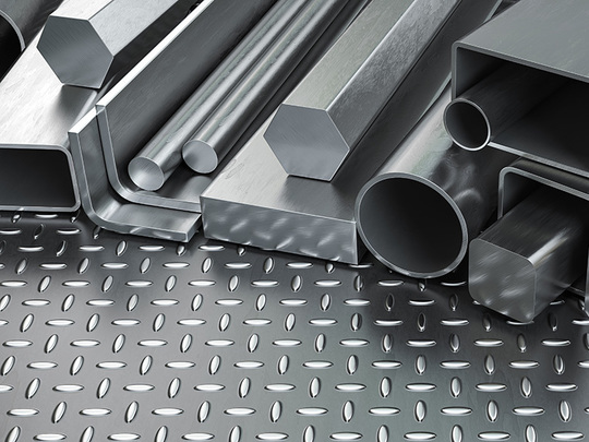

A:鉄鋼材料
成分、炭素含有量によって特徴が異なります。
国内では日本金属学会等によって研究、開発が進められています。
代表的な材料名と主な用途
A-1:鋼  建設用
A-2:炭素鋼 機械設備、部品用
A-3:工具鋼 切削工具、高摩耗を求められる部品用
A-4:ステンレス鋼 対腐食性が高くサビ等を敬遠する場所や部品用
A-5:鋳鉄 鋳造用
A-1:鋼について
主な材料
SS400などは流通量が多く、鉄系統の材料が一般的です。
SS材の日本語名称は一般構造用圧延鋼材になります。
鋼材として板材、棒材ともに種類、規格が豊富で入手しやすく溶解性も高いです。
鋼材規格表や一覧表等は、一般に流通していますので入手は容易です。
主な用途
安価で強度が高く、建築用に H形鋼等一般建材や大型機械の部品に多く使われます。
機械設備、橋、船舶、車両など幅広い分野で使われています。

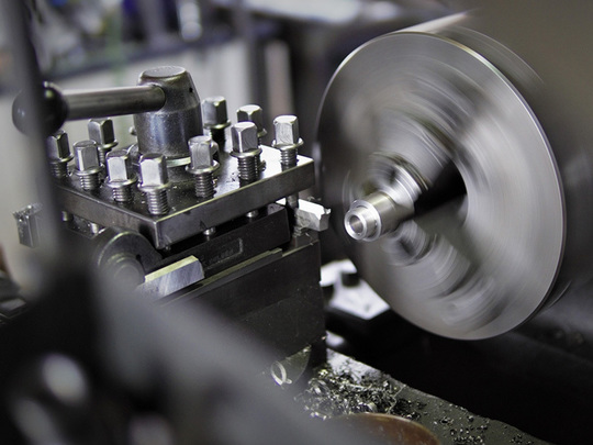

切削性
硬度もそれほど高くなく、粘りのある素材や刃物に影響する素材があまり含まれないため加工性も良いです。
部品加工の分野ではフラットバーや丸棒からの加工が一般的です。

切削性
S45C は切削性に優れており、加工して部品用に使われます。
SCM435 はモリブデンが配合されており、S45C に比べ鋼の硬度を上げることができます。
焼入れ前の SCM435 の切削性は、モリブデンの影響でイメージでは少し粘りが有り切削性は悪くなります。
ですが、工具鋼やステンレス鋼に比べると悪くは有りません。
焼入れ後の加工は切削ではなく主に研削加工用です。
切削もできますが、硬度が HRC55 以上になると切削材質は CBN(ダイヤモンド結晶構造材料)での加工になります。
素材も硬く摩耗性も高いため、超硬材質の刃物ではすぐに磨り減ってしまいます。

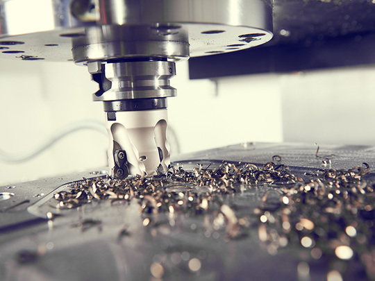

切削性
難削材と呼ばれ、鉄に比べ硬く熱伝導率が低いです。
そのため切削加工時に発生する熱が逃げにくく、工具の摩耗が激しいです。
イメージとしては粘りが有り、切り粉が刃物に溶着しやすくチッピングしやすい(欠けやすい)です。

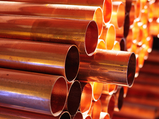

B-2:銅について
主な材料
C1020・C1100などが多く流通しています。
精錬が容易なため古くから銅鐸(どうたく)、銅鑼(どら)などに使われています。
銅価格は銅建値等の相場の影響を受けやすいので、購入する際は注意が必要です。
主な用途
電気や熱の伝導性に優れ、電気関連の端子やヒートシンクなどに多く使われます。
銅と亜鉛の合金の真鍮も多く流通しており、銅管等は水道関連にも使われます。
調理器具として、銅鍋(どうなべ)があります。
切削性
大変柔らかく加工することは容易ですが、柔らかいため切削面の粗さが出にくい素材でも有ります。
真鍮のほうが硬いですが、切り粉が繋がらず切削性はかなり良好です。

切削性
切削性は純チタンであればさほど悪く有りませんが、切削面の粗さが出にくい素材です。
64チタンは大変切削性が悪く切削工具の摩耗も早く、また切り粉が切れず絡みつきます。
切り粉が繋がらないような切削を考える必要が有ります。

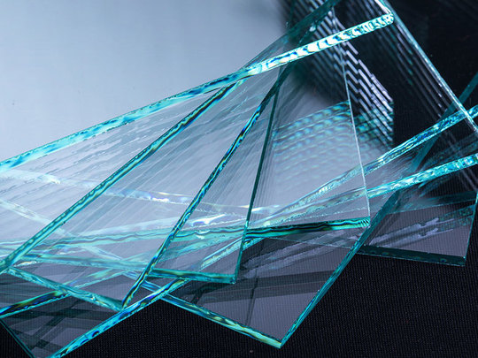

2-1:無機材料(ガラス、セラミックス)
主成分が無機非金属物質から構成される固体の総称です。
主な材料
ガラスやセラミックスなどです。
摩耗性・耐熱性・耐薬品性に優れ、高靭性・高剛性な特徴を持ちます。
ガラスは固体ですが、分子構造を見ると非結晶の液体の構造に近く、固体でもあり液体でもあると言われます。
セラミックスは、ガラスやセメントのような炉の中でつくる製品すべてを指します。
ここで言うセラミックスはファインセラミックスです。アルミナやジルコニアなどが一般的です。
主な用途
ガラスは建材として窓や玄関に使われ、生活用品としてはグラスなど身近なものに多く使われます。
セラミックスは身近なものだと、セラミックスファンヒーターや電柱のガイシ等に使われます。
他の例としてルビー、サファイア、ダイヤモンドなどの宝石、釣竿やテニスラケットのカーボンファイバ、セラミック包丁、ハサミなどにも使われます。
切削性
切削も出来ますが、一般の切削工具では材料が硬く脆い為に欠けてしまいます。
超音波を使った加工機械であれば、欠けずに加工することが可能です。

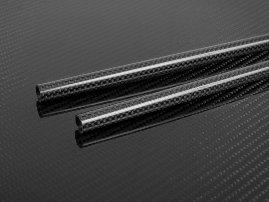

3-2:繊維強化プラスチック
プラスチック(樹脂)を基礎素材とし、軽量で繊維強化をしたプラスチックです。
強度や弾性が高く、耐熱性・耐衝撃性・耐水性・耐薬品性・電気絶縁性に優れます。
コスト、リサイクルに関する問題が欠点です。
主な材料
プラスチック(樹脂)にボロン・タングステン・アルミナ・炭化ケイ素などを繊維状に複合した材料を指します。FRP 材と呼ばれております。
主な用途
ボロン繊維強化プラスチックは,ゴルフのシャフトに使われます。
切削性
繊維強化した材質が入っており、切削性はかなり悪いです。
ガラス繊維が入っているものはダイヤモンド工具が有効です。
加工にも注意が必要で、切削を行うとガラス繊維が飛び散り吸い込むと人体に有害な為、専用の設備が必要です。
