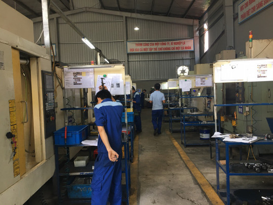

工場のスタッフは
みんなキチンと制服を着ていました。
大事なポイントです。

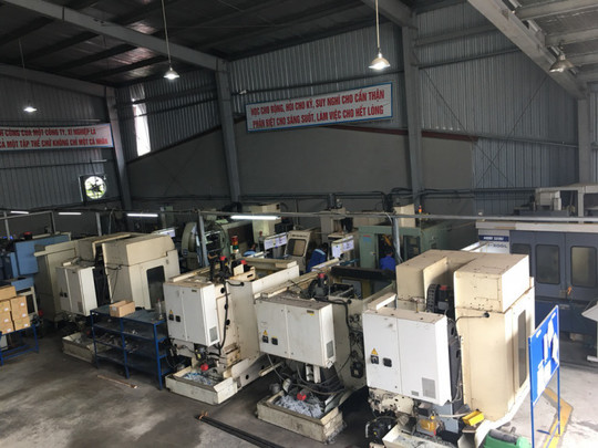

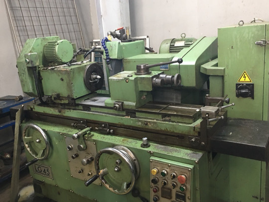

といってもやはり設備は日本製の中古がメインでした。

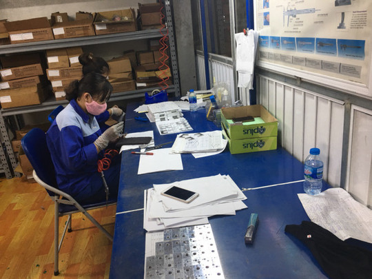

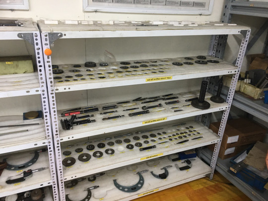

検品中です。
ゲージなどの検査機器は丁寧に保管していました。

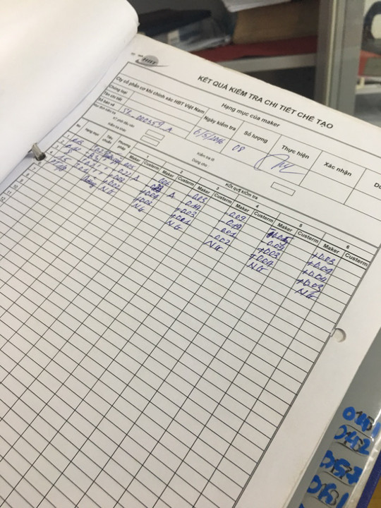

きちんと検査記録も添付しています。
検査記録は一定の間、保管しているとの事。
なかなかキッチリしていて頼もしいです。
手のひらサイズの製品が得意で、
数量は300-500個あたりが得意。
少量多品種も対応可能。
鉄、アルミ、ステンレス、樹脂など
一般的な材料に対応。
アルマイトは日系のアルマイト工場と取引していて
今までに問題は起こっていないと事。
殆どが日系で60%が日本への輸出、
30%がベトナムの日系10%弱が
国内ローカル向けとのこと。

稼働率は60%で
まだまだ空きがあるので仕事が欲しい。
現場不良率は2%、
流出不良は0.2%ととの事
(ホンマか。)
工程内検査は30分に
一度現場のオペレーターが行っている。
出荷前検査は抜き取りだが、
はめあい、ネジの検査は全数行う。

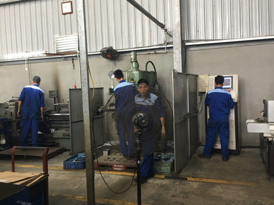

丸物500φまで、角物X1600 Y500 Z500
