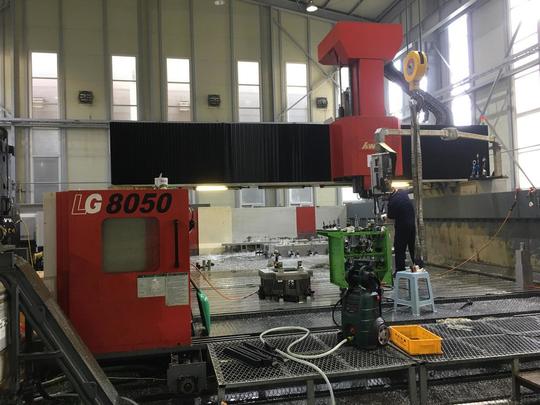

最大X8000、Y5000という、
かなり大きな製品の対応が可能です。
その他、真空チャンバーの対応も可能です。

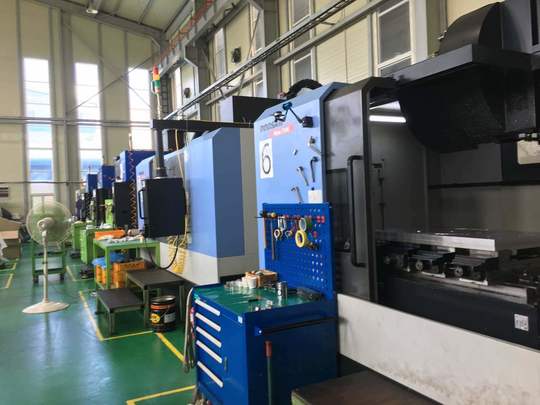

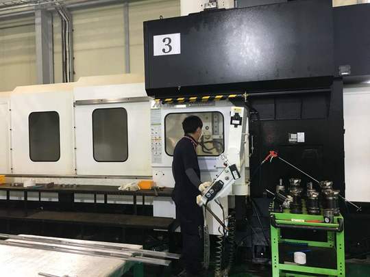

設備の殆どは韓国製でした。

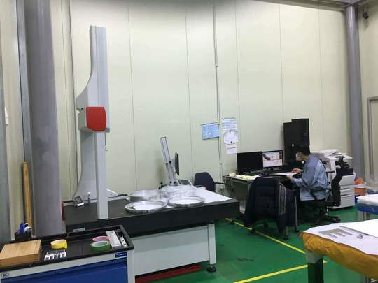

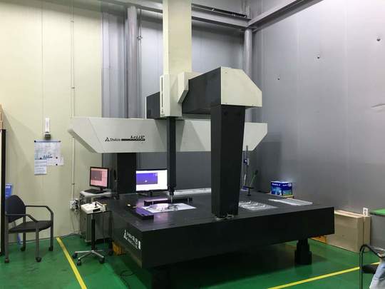

またネジなどのゲージに関しては韓国製ですが、
殆ど日本製のゲージと 変わりがないとの事。
(ちなみに中国製は結構違いがあります。)
