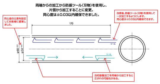

ご相談
お客様からご依頼のあった
パイプ製品の図面の内径指定公差は
φ54±0.1(長さ170L)であった。
従来の仕入れ先の製品は、
お客様で二次加工(ホーニング)するときに
0.1の芯ずれが生じていたために、
内径の公差基準を満たすことが出来ずに
歩留まりが非常に悪かった。
問題解決
  • 弊社でも当初は両端から加工をしていたために、芯ズレが生じてお客様の基準を満たすことができなかった。
  • まず図面に同心度±0.03を記載し、工場に公差基準を明確にした。
  • その後、工場からの提案で旋盤のバイトに防振ツールを使用して片側一方から加工することによって振れをなくす方法を用いた。
  • その結果、同心度±0.03を確保し、お客様のご希望の公差に応えることができた。
