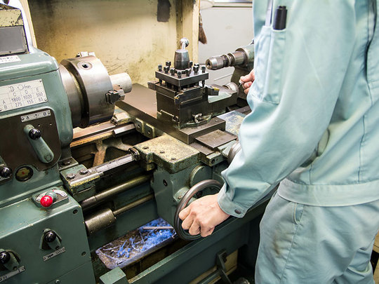

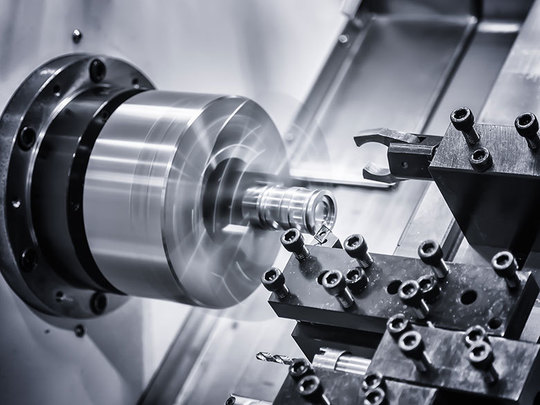

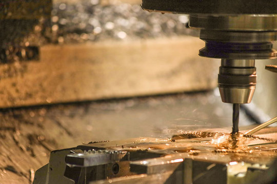

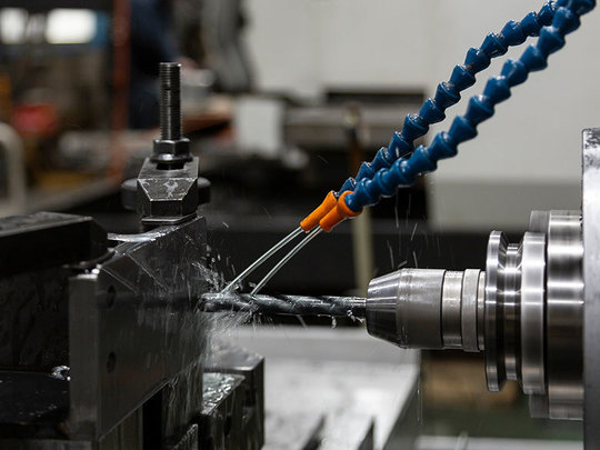

切削加工とは、金属や他の材料を工具を使って削り取る加工技術のことを指します。切削加工は、工具の刃を材料に対して相対的に移動させることによって材料を削り取り、希望の形状や寸法に仕上げていきます。
切削加工もさらに細分化されますが、代表的なものは「旋盤加工」「穴あけ加工」「フライス加工」の3つです。

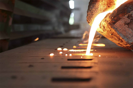

鋳造(ちゅうぞう)
鋳造は、金属などの材料を溶かし、型に流し込んで冷却・固化させることで特定の形状に成形する加工技術です。鋳造は古くから行われており、さまざまな産業分野で広く使用されています。

一方、フライス盤は多軸制御できるため、3次元的な形状や複雑な曲面加工にはフライス加工が適していると言えます。
