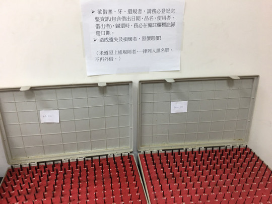

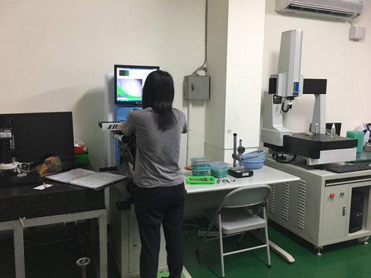

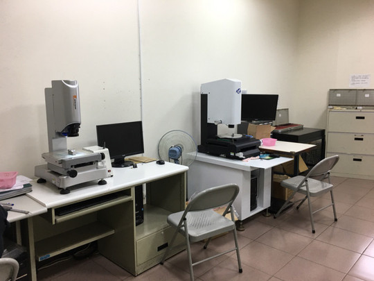

この工場は画像測定器、三次元測定機を完備。

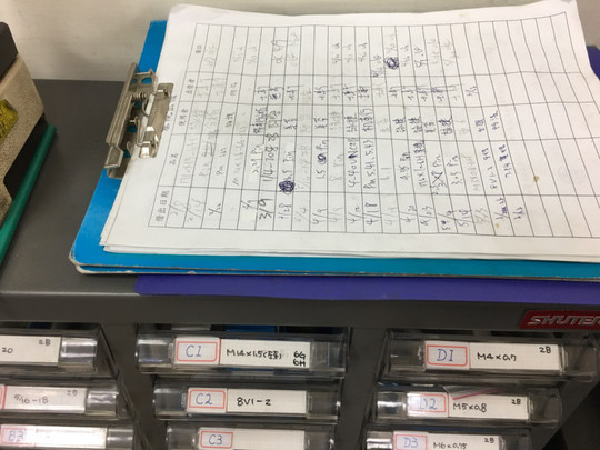

ゲージもキチンと持ち出し表がありました。
しっかり管理している印象を受けました。

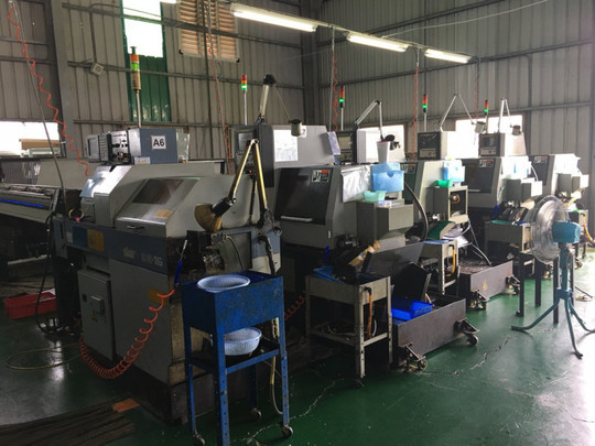

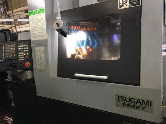

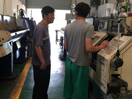

ツガミの加工機です。
バーフィーダーがついてある機械が多く、
量産が得意な印象を受けました。
この機械もバーフィーダーがありますね。
小ロットも出来るって言ってたけどなぁ。

ネジゲージは基本は台湾製なので
事前に日本製で検査するように
伝えることが必要であろう。
