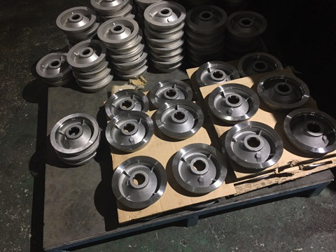

鋳物は支給されて、この工場で加工されます。
日系の仕事を良くやっているそうです。

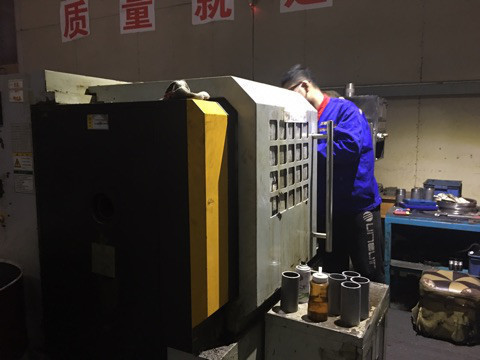

中国製のCNC旋盤ですね。
専用機で加工中です。

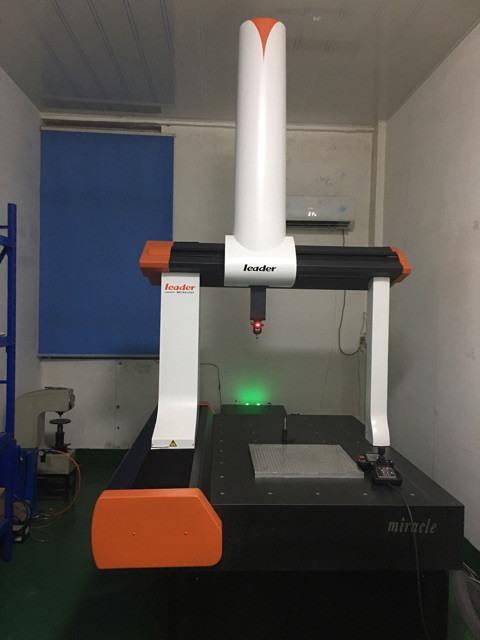

三次元測定機の使用方法が記載されているようです。

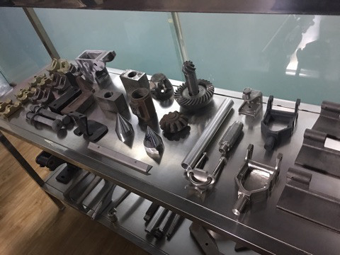

サンプルに目をやると、
以前お客様から依頼を受けた製品のような物がございました。
サンプルは自由に撮影して良いとの事。

公差:±0.02だが通常は±0.1くらい
検査:工程内、全数検査(やって無さそう・・・)出荷前検査抜き取り
ゲージは中国製
