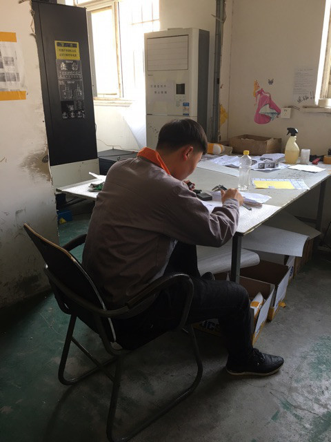

早速検査部を見学。
うーん。
ノギスだけ?
ノギスもいつ校正に出したのやら、、、。

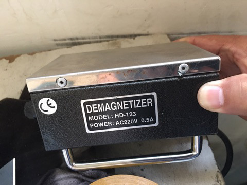

これは磁気除去装置らしいです。
こんなんで磁気が除去出来るもんなんですかね?

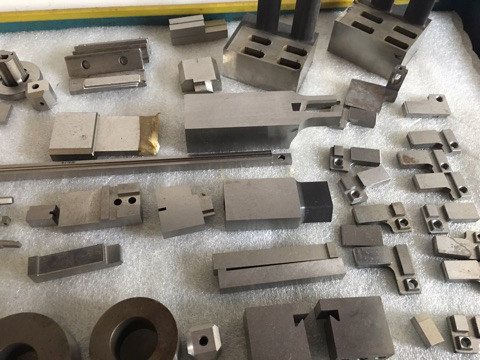

この工場はどちらかと言えば冶具製作が得意な工場の様です。

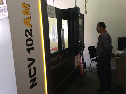

中国製のマシニングセンターのようです。

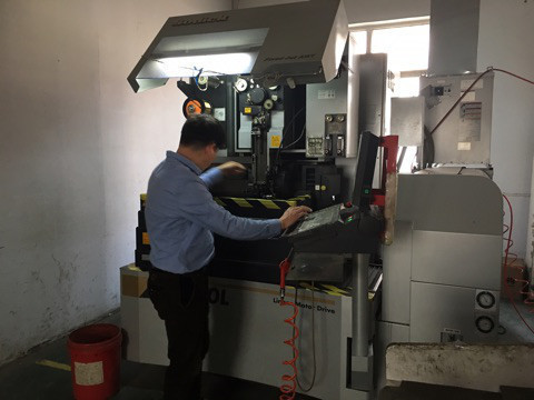

放電加工機ですね。
Sodickの加工機もありました。

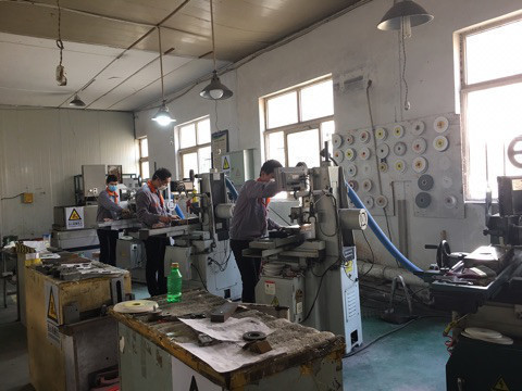

平面研磨
あまり整った工場とは言えないですね、、、。
