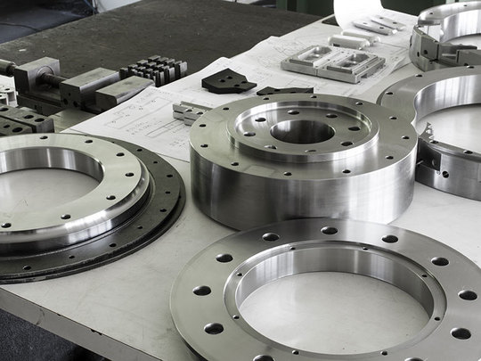

切削加工の特徴といえば、さまざまな種類の素材を使った加工が行えること。
金属加工では鉄系、ステンレス系、真鍮、銅、アルミ、チタン合金などが一般的ですが、これらのほかに樹脂や木材なども材料として加工されています。
また、特殊な加工ではガラス、金なども削ることが可能です。
切削加工の用途としては、FA装置、半導体装置、医療機器、電子部品、モーター部品など業種を問わず部品の加工がほとんど。中でも自動車部品が代表的です。
一般的に人の目に触れることは少ないものですが、製品の一部を支える部品加工として実はこうして幅広い分野で重宝されています。
精度が求められ、正確な組み立てを求められる部品は切削加工を行うことが多いのです。

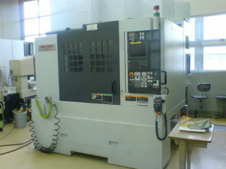

切削加工の特徴として次に挙げられるのが、複雑な形状のものを加工ができること。
複雑な金属加工は、マシニングによる切削加工が代表的です。
マシニング加工だと、用途に合わせて多くの刃物が機械にセットできます。
PCで作った複雑な切削プログラム(CAD、CAM)をコンピュータ制御で行いながら加工をしていきます。

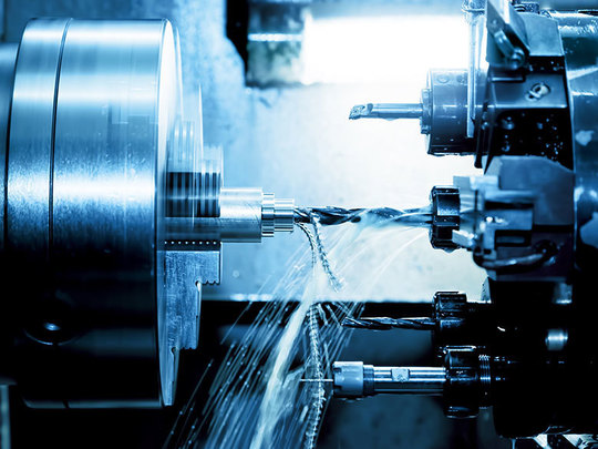

「多軸(複合機)」と呼ばれる加工機になると、6面加工が可能となり、ワンチャックでさらに複雑な形状の加工が可能となります。

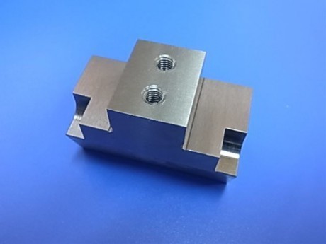

切削加工の特徴④:高精度な加工ができる
どんな形状でも高精度に実現する切削加工。
寸法精度が±0.01mmを求められる場合は、金型による製作ではできません。
特に試作などを行う場合は、切削加工を行うことがほとんど。
製作する部品製品1個1個に精密な設計を行い、切削加工を施していきます。
前章で “切削加工は小ロット多品種向き”とご紹介しましたが、量産であっても、精度が求められる加工では切削加工になります。
量産の場合、寸法公差が厳しくないところは金型で形状にして、寸法公差が求められる箇所のみ切削加工を行い、加工技術を組み合わせながら製品を成形していきます。
量産における切削加工の位置付けとしても、“高精度を求められる部分は切削加工で行う”というのが一般的です。
こうした高精度な加工技術によって、精密さを要求される半導体装置、医療機器、電子部品などの分野にも用いられています。

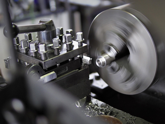

阪井金属製作所では、旋盤加工は外径φ400mmまで対応。
φ8mmまでの外形であれば±0.002mmまでの製品に対応、フライス加工はX1000mm、Y800mmまでの対応が可能です。

また生産に大量の油分を使用するため、どうしても環境に負荷をかけてしまうという背景も。油汚れなどが原因で、若い世代の人財不足にも繋がっています。
