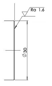

機械加工の表面粗さと記号
切削や研削により加工された製品の表面には、微細な凹凸が必ずあります。機械加工では、その凹凸の大きさを「表面粗さ」と呼びます。
機械加工をする際、図面上では凹凸の大きさも数値で指示します。
例えばパッキンが当たる箇所は凹凸が大きいと気密性が悪くなるため、表面粗さを指示して気密性を保持するために用いられることも。
精度の高い製品を作るためにも、表面粗さの指示は欠かせません。
表面粗さの図示記号
図面で表面粗さを記入する際、下の図のようなものが例となります。
【 図 】
表面粗さの図示記号
【 解説 】
「Ra1.6以内で加工を行う」という意味を表します。
Raとは、算術平均粗さのこと。粗さ曲線からその平均線の方向に基準長さLだけを抜き取り、この抜き取り部分の平均線の方向にX軸を、縦倍率の方向にY軸を取り、粗さ曲線をy=f(x)で表したときに、 次の式によって求められる値をマイクロメートル(μm) で表したものをいいます。
