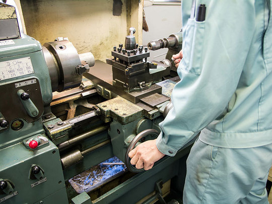

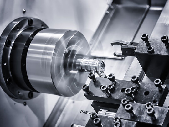

旋盤加工
金属などの素材を回転させ、回転させた素材に刃物(切削工具)を当てて削り出す加工。
刃物で素材の円周外側の加工部分を削る「外径加工」や、素材の真ん中から削っていく「内径加工」などがあります。
<使用する工作機械>:旋盤、NC旋盤

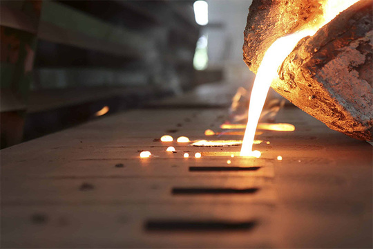

鋳造(ちゅうぞう)
金属を高温でドロドロに溶融し、型に入れて凝固させて形にしていく加工方法。遺跡発掘からも発見され、古代から使われていた加工方法と考えられています。
<使用する工作機械>:ダイカストマシン

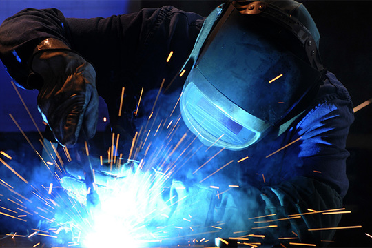

溶接
金属加工のなかでも代表的な「溶接」。2つ以上の金属をつなぎ合わせる際に、接着部分に熱を加えて接合させます。接合部分を直接溶かしてつなげる方法のほか、接着剤のように外部から溶けた金属(溶加材)を加えて、接合させる方法があります。
<使用する工作機械>:レーザー溶接機、スポット溶接機
