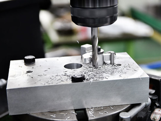

むしれの原因? 切削加工の切りくずについて
切削加工は工具が進むことによって鋭利な刃によって金属などの素材が削れていきます。
これが「切りくず」と呼ばれるものです。時には切粉(きりこ)やダライ粉などとも呼ばれることも。
切りくずは材質や工具を当てる角度、切り込み量や回転数など加工の条件によってさまざまな形状になります。
切削温度によって色も変化し、厚みやカールの半径など切りくずの情報からどんな切削加工をしているかが分かるようになっています。つまり、切りくずは金属加工において大事な情報源でもあるのです。

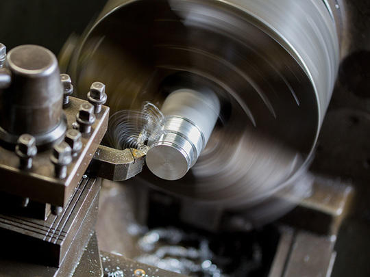

切りくずの形①:流れ型
バイトのすくい面に沿って連続的に生成され、切りくずが流れるように出ます。
切削抵抗の変動が少なく、良好な仕上げ面に。

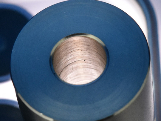

上記の切削加工の切りくずについて紹介したなかで、「むしれ型」というものが出てきましたが、むしれとは刃物で素材を上手く切れず、切くずが捌けないため無理やり素材を削り、写真のように切削面に裂けが生じている状態を指します。
一般的に粘り気のある材質に起きやすく、切削工具が粘着を起こしてしまい、そこからむしれが発生します。

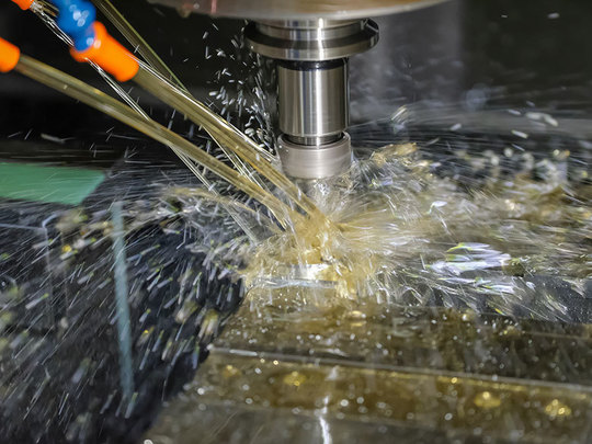

そのほか、切削速度や送り、切り込み量、クーラントなどの切削条件を変えるのも手です。
