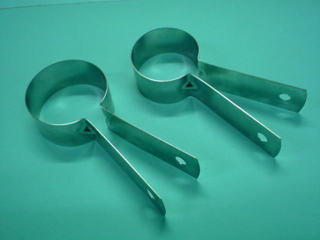

配管支持金具(吊バンド)
呼び
D
t
B
A
h
L
d

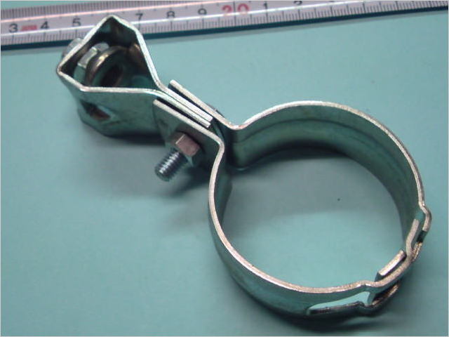

※(カッコ内)はステンレス製の場合寸法が異なる部分です。
呼び
締付ボルト
吊ボルト径
ターンバックル
15A・20A・25A
M6x20
w3/8
1.2x25
32A・40A・50A
M6x25
1.6x25(1.5x25)
65A・80A・100A
M8x25
2.0x32
125A
w3/8x32
w1/2
2.6x32
150A
M12x35
3.2x50
200A・250A・300A・350A・400A・450A・500A
w5/8
鉄、ステンレス、ユニクロ、ドブメッキ、オーダー品(特注品)対応致します。
ご相談くださいませ。
