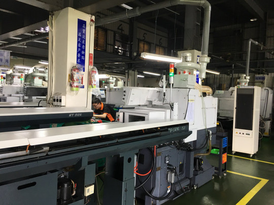

ここは量産旋盤品の専門工場でした。

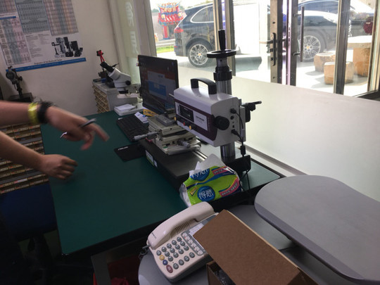

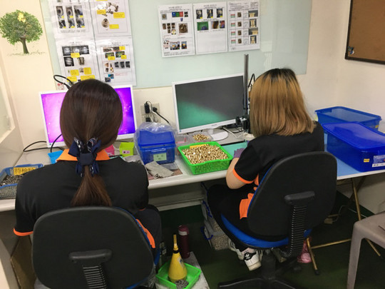

この製品は全検しているそうです。
顕微鏡で念入りにチェックしています。

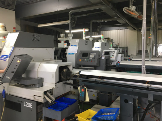

殆どが日本製のピーターでした。
1000個以上の量産品を得意としています。
それ未満や他の事はやりません。

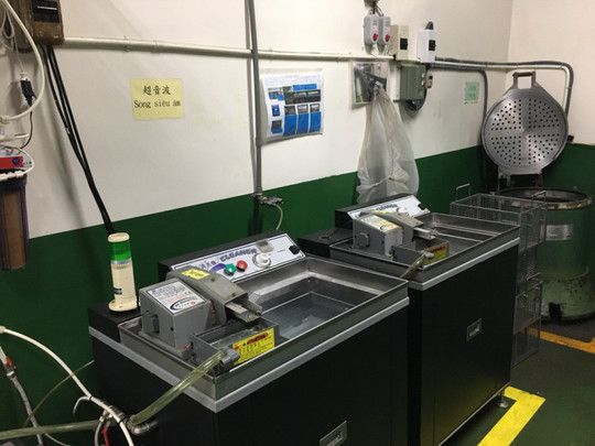

超音波洗浄機です。

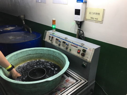

こちらは磁力を使った研磨機です。

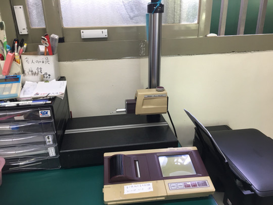

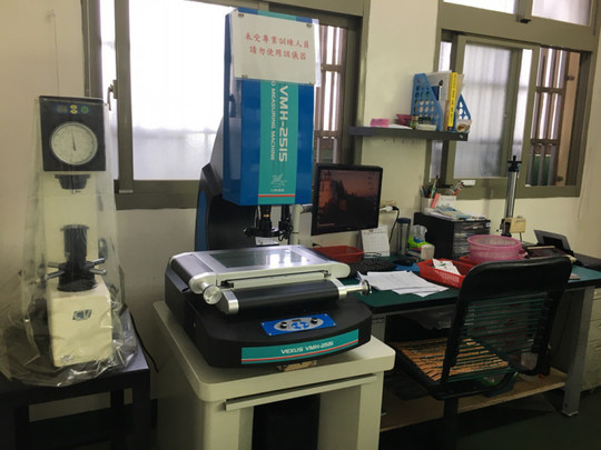

画像測定器、硬度計、ハイトゲージなど検査機器は一通りありました。
これ何だっけ?
わすれました、、、。
これも。
誰か教えて下さい(-_-;)
