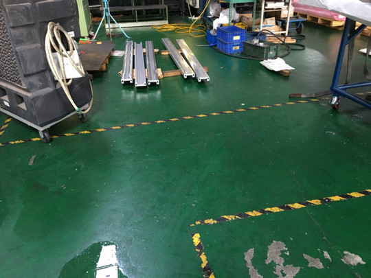

台中の工場1社目は半導体の仕事もしている工場です。

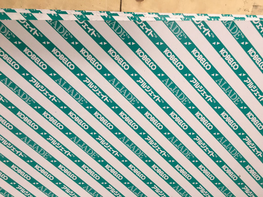

材料の直置きもないですね。
これは半導体関係の部品になるそうです。
厳しく管理しているそうです。

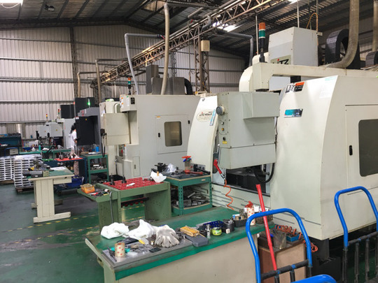

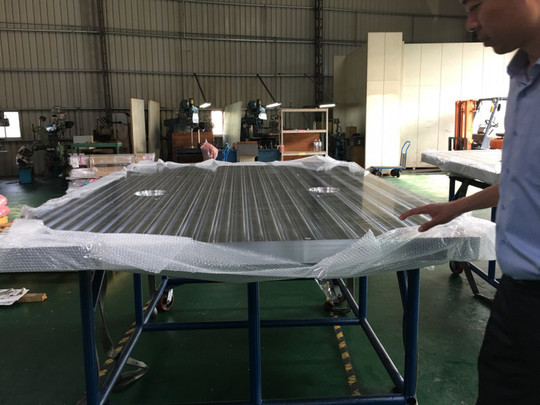

大きな材料を大型のマシニングにセッティングするところです。

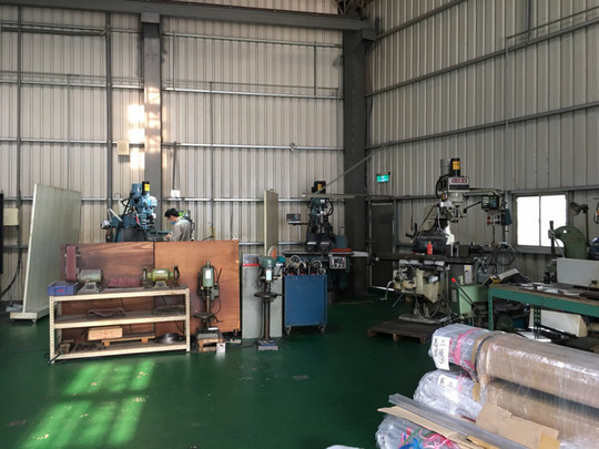

汎用フライスもあるから少量の対応も可能そうですね。
指定すれば日本材も対応できるそうです。

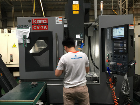

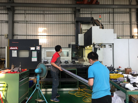

これは台湾製の3軸マシニングセンターです。

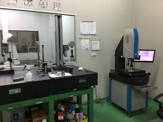

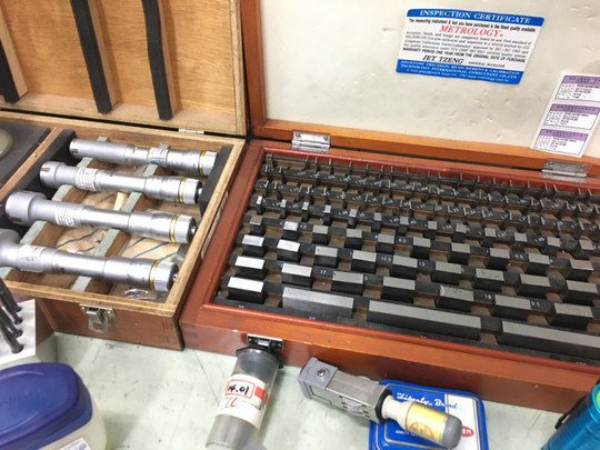

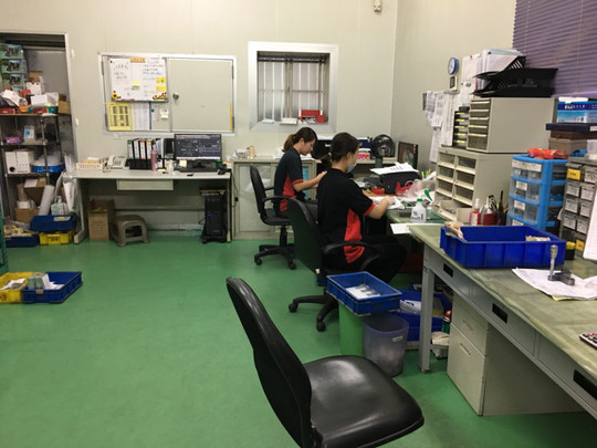

検査部の様子です。
ブロックゲージや内径マイクロなど、きちんと管理していました。

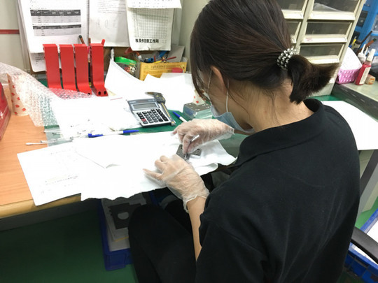

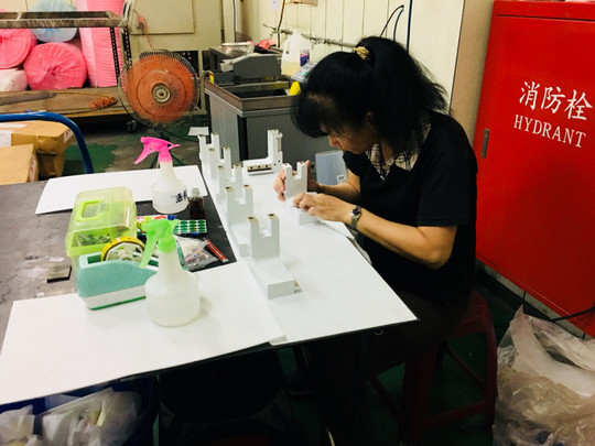

やすりで研磨しているようです。
仕上げ場の様子です。
ハイトゲージに画像測定器、検査機器も豊富です。

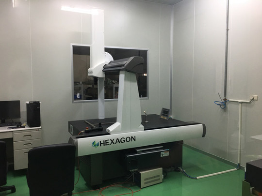

ヘキサゴンの三次元測定機。
ヘキサゴンはドイツだったかな?
分かりまへん。
こちらも仕上げ場です。
黙々と作業されていました。
