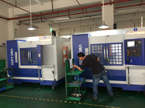

この工場は全て日本の製品を製作しているそうです。

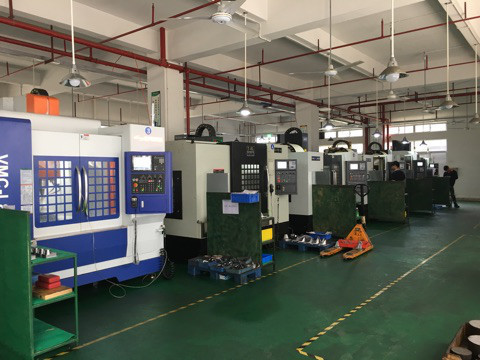

福建省製のマシニングセンターです。

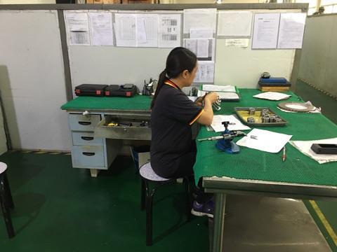

工程内検査の担当者です。
工程内の担当者がこの場所まで来て、
検査をしているそうです。
多品種少量が売りらしいのですが、
本当は量産製作が希望との事。
もう少し稼働率を上げたいそうです。

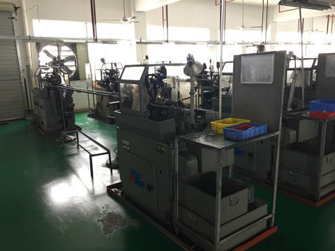

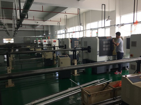

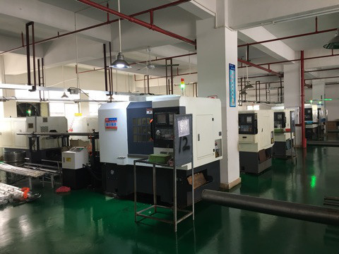

こちらは自動旋盤の設備です。
日本では既に生産されなくなった設備です。
購入するなら台湾製がお勧めです。

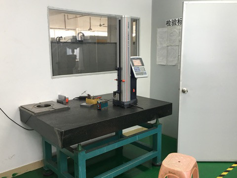

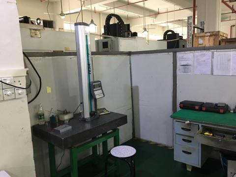

こちらは出荷前検査室です。

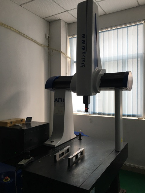

三次元検査機も導入しています。

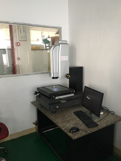

中国でよく見る画像測定器です。

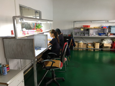

ここは目視検査の部屋です。
