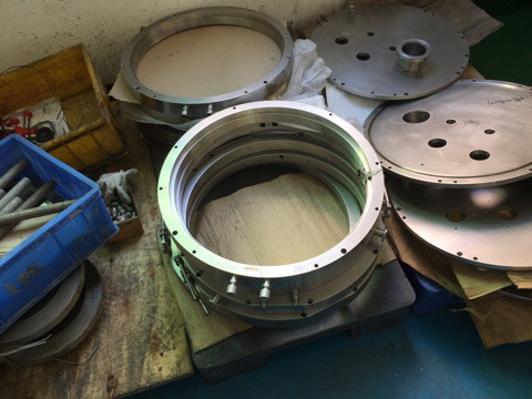

ここも真空チャンバーを作っていました。
ドイツ向けらしいです。

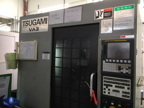

ツガミのマシニングセンターです。

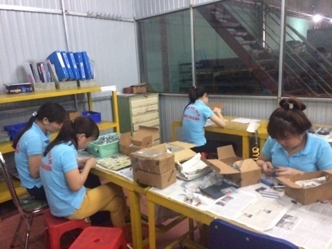

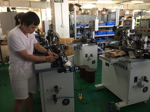

自動機器の組立も行なっていました。
でも、この人たちは制服を来ていませんから外注でしょうね。

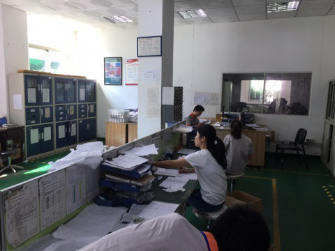

検査部です。
黙々と作業をしていました。

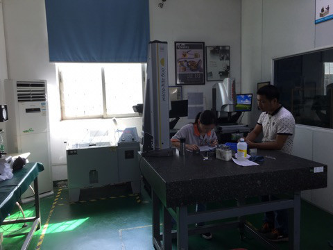

こちらも検査部、結構図面が乱雑になっていますね。
他に3次元測定機もおいてありました。

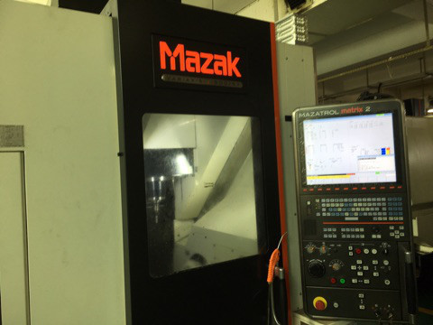

マザックの5軸。
自慢のマシンです。

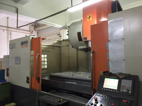

大型のマシニングセンターXは1800まで可能だそうです。

加工範囲はφ1-φ1800、X1800、Y900、Z600
かなりの大物まで対応できるみたいですね。
