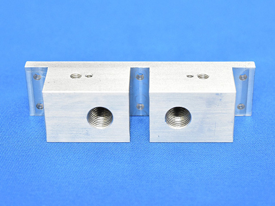

精密油圧部品
使用箇所 精密機器部品
材質 A6061
加工方法 マシニング加工+ブラスト加工+白アルマイト処理
寸法 115.0×65.4×106.4
納期 約1ヶ月
20台
