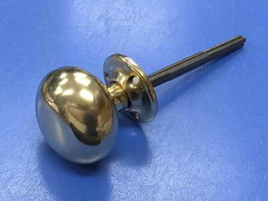

▲完成品
初めにご相談を頂いた時は、図面がなくお客様のイメージのみでした。
お客様がこの製品の製作にあたって一番にこだわられた部分は、握った時の手にフィットする感触でした。既成の製品にはない繊細なそのタッチを実現するために、何度も打合せや手直しを行い、製品化にこぎつけることができました。
完成までに約1カ月半という期間がかかりましたが、よりご納得いただける完成度の高い製品をご提供することができました。

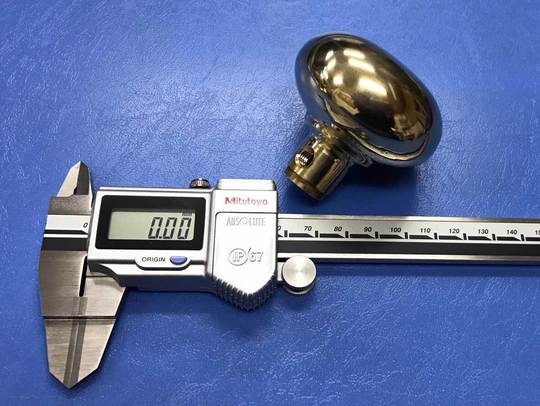

ドアノブ本体
業務用印刷機器内部部品
使用箇所 ドアノブ本体
材質 真鍮 t=1.2
加工方法 プレス加工(絞り加工)+ロー付け
寸法 φ55×49.2
納期 約1カ月半
数量 200台

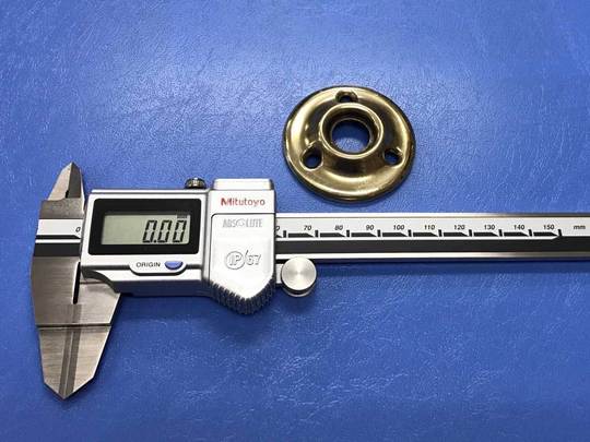

ドアノブ丸座
業務用印刷機器内部部品
使用箇所 ドアノブ丸座
材質 真鍮 t=1.2
加工方法 プレス加工(絞り加工)
寸法 φ47×20
納期 約1カ月半
数量 200台
