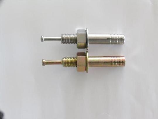

芯棒打ち込み式アンカーボルト
(タイトアンカー、オールアンカー、
ルーティアンカー)
一般的な施工手順
墨出し→ドリルでの穿孔→ブロアー等による切子除去→アンカー芯棒打ち込み→ナット締め

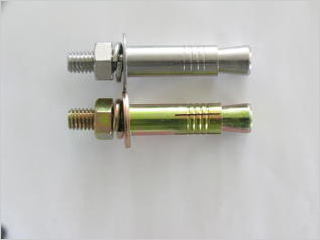

スリーブ打込み式アンカーボルト
(ビルボルト、セットアンカー、ボルトアンカー)
一般的な施工手順
墨出し→ドリルによる穿孔→ブロアー等による切子除去→専用打込み棒による打込み→ナット締め

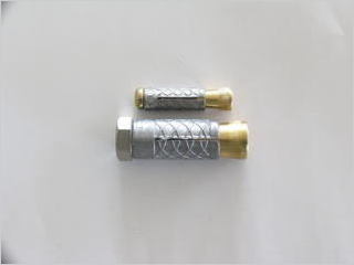

本体打ち込み式メネジアンカー
(グリップアンカー、ルーティカットアンカー、
プラグアンカー)
一般的な施工手順
墨出し→ドリルによる穿孔→ブロアー等による切子除去→アンカーを軽く叩き挿入→専用打込み棒による打込み→ボルト締め

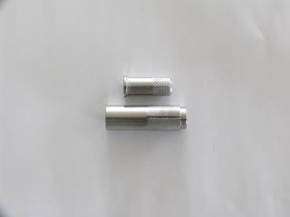

内部コーン式メネジアンカー
(ドロップインアンカー、ユニコンアンカー、
シーティーアンカー)

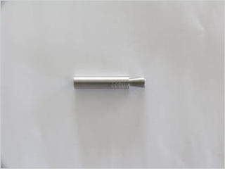

溶接アンカー(ウェルドアンカー)
溶接アンカー(ウェルドアンカー)

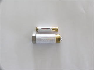

AYプラグボルト(プラグボルト)ポリ
