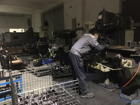

鋳物は支給されて、この工場で加工されます。
日系の仕事を良くやっているそうです。
中国製のCNC旋盤ですね。
専用機で加工中です。
