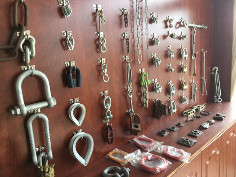

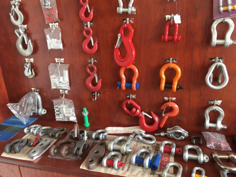

シャックル専門工場だけに色んなシャックルがサンプルで並んでいます。
一部ターンバックル、ワイヤークリップなんかも製作しています。

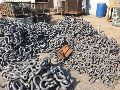

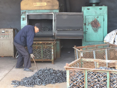

完成後、バレル研磨を待つ製品です。
ちょっと分かりにくいですが、かなり大きなシャックルも作られています。

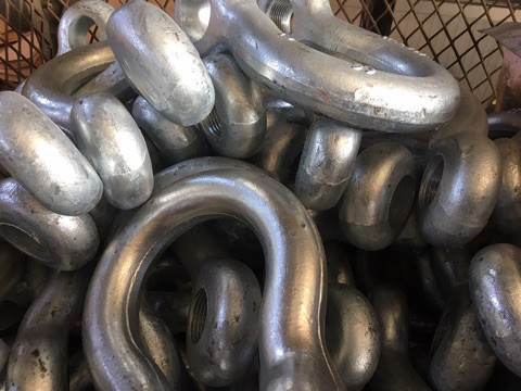

溶融亜鉛メッキ後(どぶメッキ)後にネジのチェックをするオジサン。

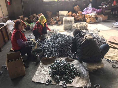

こちらはシャックルをくみ上げているところです。
話もせずに黙々と励まれていました(^^)

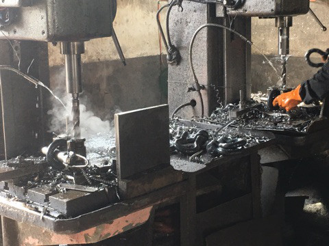

これはシャックルのメネジを加工しているところです。
バレルを掛けているお爺さん

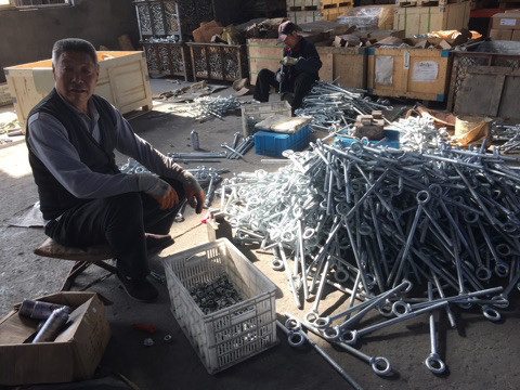

こちらは黙々とネジを切っている叔母さんです。
