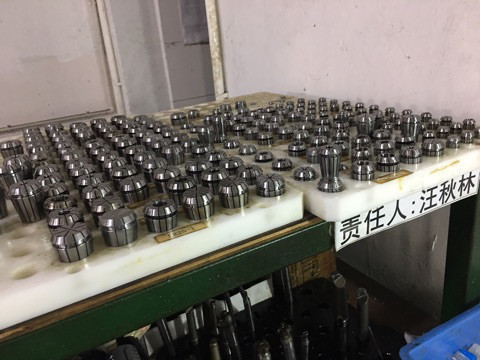

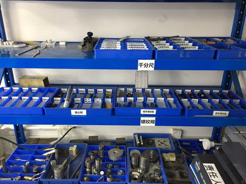

きちんとチャックは置き場所を決めておいてますね。

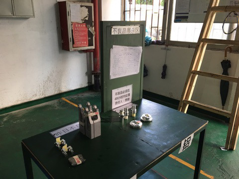

不良品置き場もキチンと確保しています。

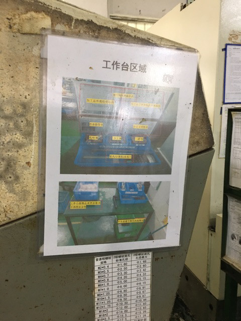

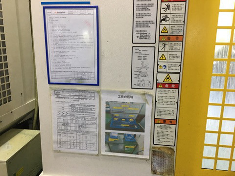

現場の台の置き場所も写真で撮影してきちんと掲示しています。
しかし、掲示しているところがキチャナイ(-_-;)

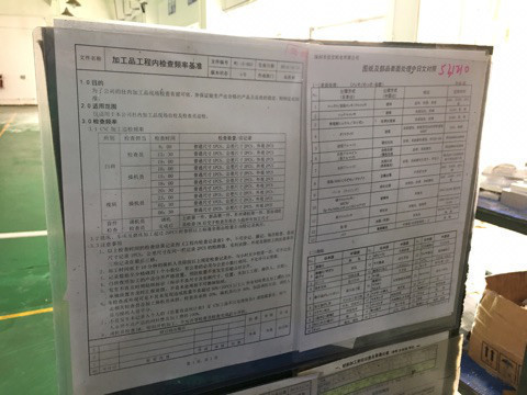

工程内検査の基準書も掲示しています。
いいね!

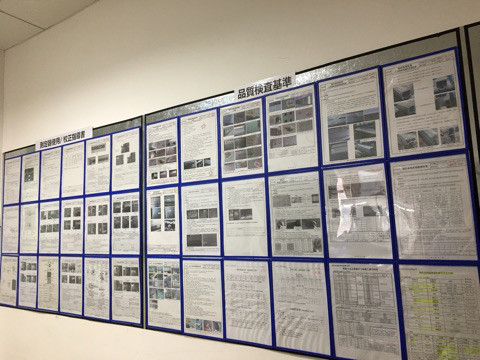

指示書や公差、幾何公差の一覧表も現場に掲示しています。
でも、キチャナイですね。。

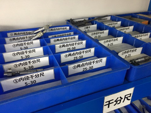

ネジゲージも、、、それなりには管理できているようですね。
中国製のゲージは日本と違って数百円から数千円で買えます。
日本製のゲージとは精度が違うので注意しましょう。
我々の製品は基本的には日本製で管理しています。
これらは中国製です。

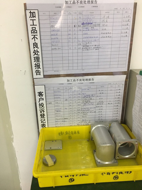

不良とお客様からの不良報告の内容が掲示されています。
事務所前には自社の品質基準やゲージ等の校正の手順を掲示しています。
いいね!
で、で、結果は!
基準書や管理はできていますが清掃や清潔、躾が大分足を引っ張っていますね。
