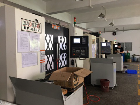

深セン三日目です。
この工場は少し問題があります。

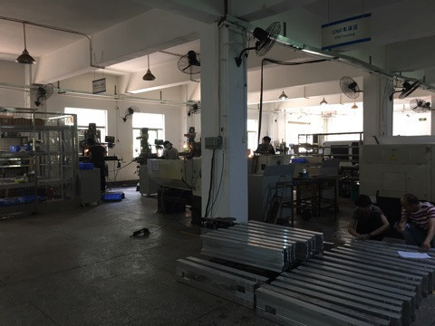

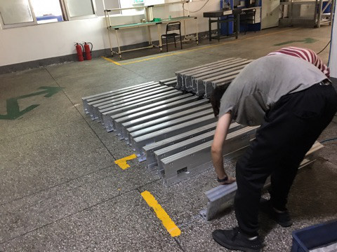

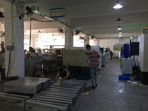

仕掛品が直置きになってます。
工場内も暗く無駄な物が所々に置かれていました。
良品か不良品か半製品か区別が付きません。

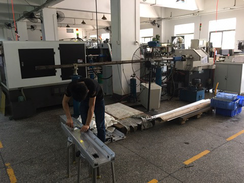

製品のバリ取りをしていますが椅子の上で作業をしています。
危ないですよね。
直置き2

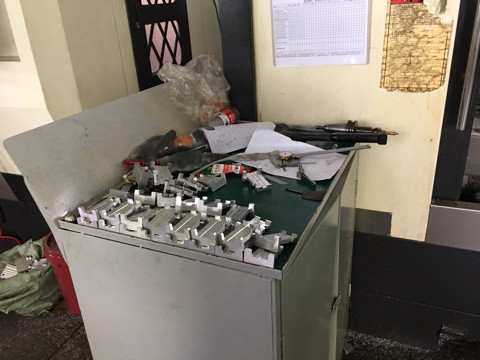

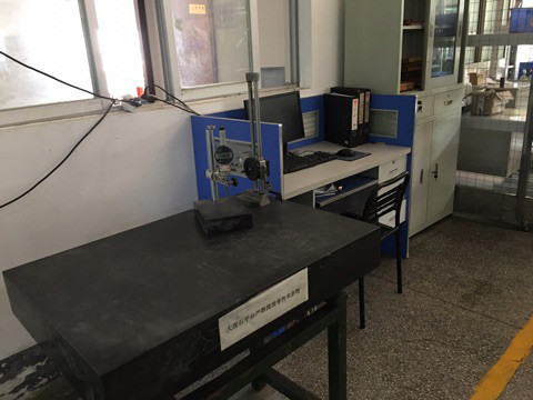

検査設備もこれだけ。
校正もしてなさそうでした。
ゲージの置き場所もめちゃくちゃでした。
不良統計は取っていない。
5から8パーセント位とのこと。
