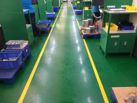

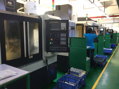

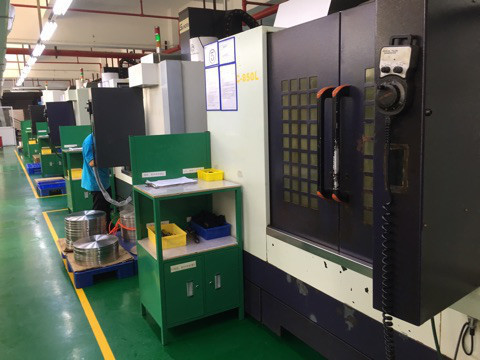

小さな工場でしたが、しっかり整理整頓されていました。
うん、通路もこれなら合格ですかね。
指示書関係もチェックしましたが問題ないです。

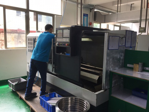

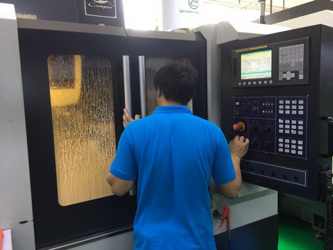

みんな私語も無く黙々と作業されています。

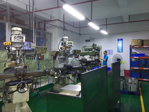

マシニングもNC旋盤も中国製が殆どです。
やっぱり日本製との価格差は大きいようです。
汎用は全部中国製でした。

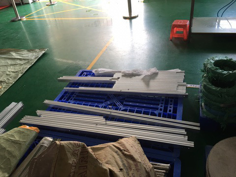

材料も直置きしていませんね。

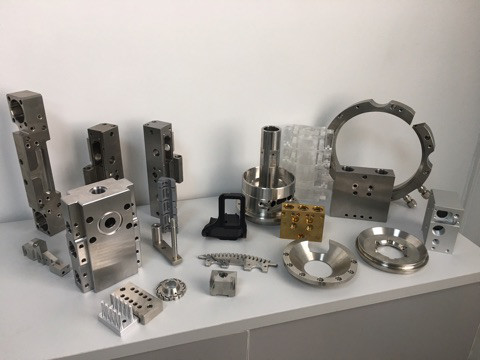

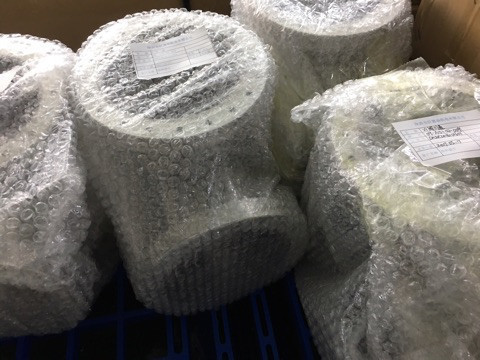

真空チャンバーも作っていました。
真空チャンバーとは
リーク試験も大丈夫です。

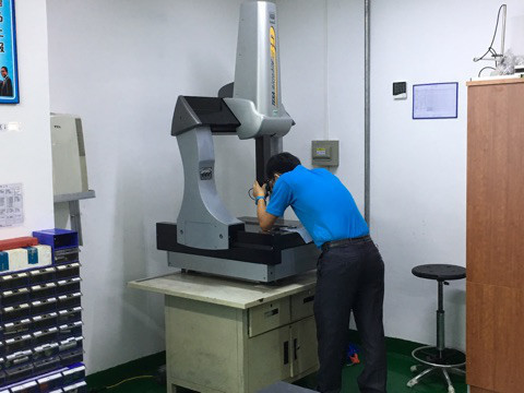

三次元測定器です。

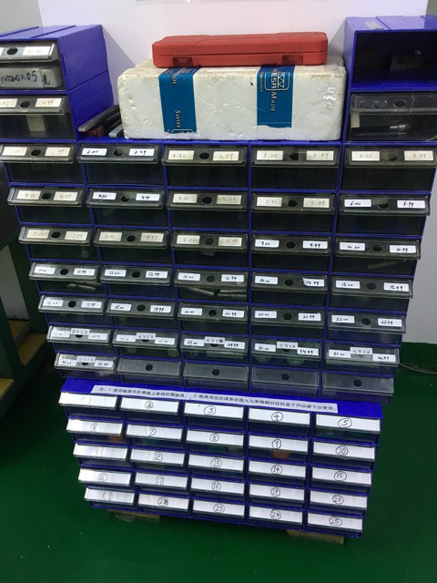

検査治具もキチンと管理されています。
