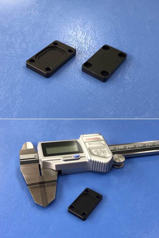

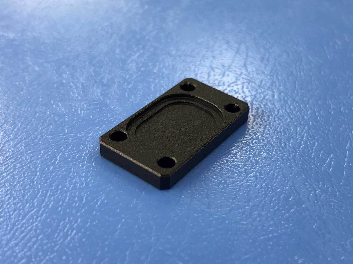

表面の処理の質感が、これまでの業者では上手くいかなかったとご相談を受けました。そのため、製作に際してサンプルを頂き、工場と綿密な連携を取り、諸問題を解決。お客様に納得頂ける仕上がりとなりました。
その他ご注文頂いた製品でゲージ管理が必要な特殊なネジサイズがあり、その都度ゲージをご提供頂いたり、一部ゲージを弊社で調達し対応致しました。お客様には、弊社のこのような対応を高く評価頂き、ご満足いただけました。
使用箇所 精密機器部品
材質 A5052
加工方法 マシニング加工+表面ブラスト#80後、黒アルマイト加工
寸法 24×14×3
納期 約2週間
数量 10台
