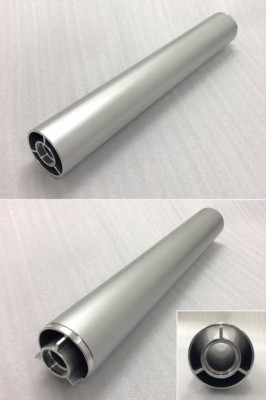

切削加工事例:スポーツ用器具
スポーツ用器具
健康関連器具
使用箇所 スポーツ用器具
材質 A6063S T5(※)
加工方法 押出加工+ 切削加工+ 白アルマイト処理
寸法 φ60 x 440
納期 約2ヶ月(押出加工・約1カ月、2次加工・約3週間)
数量 250台
製造地 ベトナム
※「T5」は、押出材の高温の製造工程から急速に冷却したのち、人工時効処理したものです。
